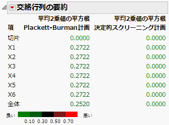

図16.27 2つの計画の交絡行列の要約
Image shown here
図16.27は、同じ実験回数の計画で作成された、「モデル」アウトラインに主効果だけを含む、「Plackett-Burman計画」と「決定的スクリーニング計画」の「交絡行列の要約」レポートです。「交絡項」リストには、すべての2因子間交互作用が指定されています。結果を見ると、「決定的スクリーニング計画」では、主効果は2因子間交互作用と直交していることが分かります。
「平均2乗値の平方根」は、「交絡行列の要約」表の下にあるカラーバーで示されている色で色付けされています。「交絡行列の要約」の赤い三角ボタンのメニューで、色の設定を変更できます。カラーバーを参照してください。

「交絡行列の要約」の値は、これらの平均2乗値になっています。たとえば、図16.27における「X1」の平均2乗値を求めるには、「交絡行列」の「X1」行の要素を2乗し、それらの値を平均し、そして平方根を計算します。これにより、平均2乗値として0.2722が求められます。
