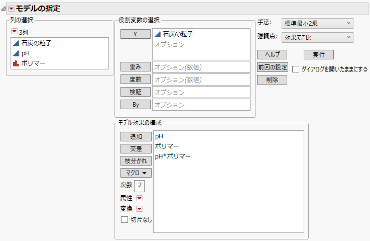

3つの「ポリマー」によって、「石炭の粒子」の除去に違いがあるかを調べます。ただし、浄化槽の「pH」によって、ポリマーの除去効果は違ってくるので、「pH」を共変量としてモデルに含めます。また、3つの「ポリマー」において、「pH」と「石炭の粒子」の回帰直線の傾きは異なると仮定します。
1. [ヘルプ]>[サンプルデータライブラリ]を選択し、「Cleansing.jmp」を開きます。
2. [分析]>[モデルのあてはめ]を選択します。
3. 「列の選択」リストで「石炭の粒子」を選択し、[Y]をクリックします。
4. 「列の選択」リストで、「pH」と「ポリマー」を選択します。
5. [マクロ]>[完全実施要因]を選択します。
図2.15 傾きが異なる共分散分析の指定

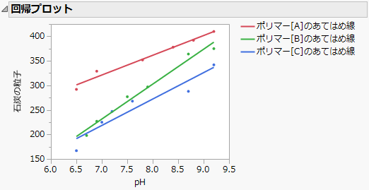

[実行]をクリックすると、「最小2乗法によるあてはめ」レポートが表示されます。「効果の検定」レポートを見れば、「pH」と「ポリマー」の交互作用は有意で、モデルに含めるべきであることがわかります。
レポートに表示される回帰プロットを図2.16に示します。この回帰プロットには、回帰直線とデータ点が表示されています。「pH」と「ポリマー」の交互作用を含めているので、直線の傾きは「ポリマー」によって異なります。ただし、この交互作用に関わらず、分析に用いたpHの範囲内において、ポリマーAの除去力が最も強いことが、回帰プロットを見るとわかります。図2.16のように点に色を付けるには、[行]>[列の値による色/マーカー分け]を選択し、「列の値によるマーカー分け」のリストから「ポリマー」を選択して[OK]をクリックします。
