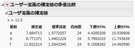

「ユーザ定義の推定値」レポートには、共変量xを12.5に設定した[薬剤]の各レベルの最小2乗平均の推定が表示されます。「ユーザ定義の推定値」の[多重比較]の横にある赤い三角形には、推定値の間の差を検定するオプションが含まれています。
図4.7 「ユーザ定義の推定値」レポート
Image shown here
