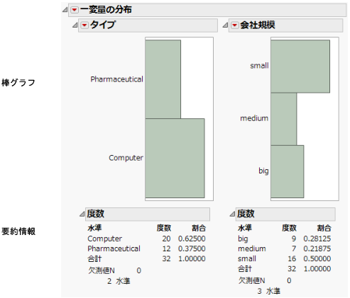

棒グラフの作成
1. [ヘルプ]>[サンプルデータライブラリ]を選択し、「Companies.jmp」を開きます。
2. [分析]>[一変量の分布]を選択します。
3. 「タイプ」と「会社規模」を選択し、[Y, 列]をクリックします。
4. [OK]をクリックします。
図4.7 「タイプ」と「会社規模」の棒グラフ
Image shown here
棒グラフの解釈
この棒グラフから、次のことがわかります。
• 製薬会社よりもコンピュータ関連企業の方が多い。
製薬会社(「Pharmaceutical」)の棒よりも、コンピュータ関連企業(「Computer」)の棒のほうが長くなっています。
• 小規模企業が多い。
小規模(「small」)の棒が、中規模(「medium」)もしくは大規模(「big」)の棒よりも長くなっています。
一緒に出力されている要約のレポートを見ると、詳細な度数がわかります。このレポートについては、カテゴリカル変数の分布で説明します。

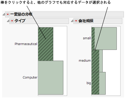

棒グラフの操作
ヒストグラムの場合と同様に、個々の棒をクリックすると、データテーブル内で該当する行が強調表示されます。複数のグラフが作成された場合、1つの棒グラフで棒をクリックすると、他の棒グラフでも対応する個所が強調表示されます。
たとえば、製薬会社の会社規模の分布を確認しましょう。「タイプ」の棒グラフの「Pharmaceutical」棒をクリックすると、「会社規模」の棒グラフで製薬会社に相当する部分が強調表示されます。図4.8から、このデータ全体では小規模企業が多いものの、製薬会社の多くは中規模または大規模であることがわかります。
なお、データテーブルでも対応する行が選択されます。
