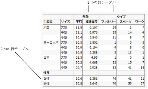

1つの表は、列と列の見出しを基準として作成されます。ここでは、これらの見出しを行テーブルおよび列テーブルと呼ぶことにします(図)。
行テーブルと列テーブルの例
1. [ヘルプ]>[サンプルデータライブラリ]を選択し、「Car Poll.jmp」を開きます。
2. [分析]>[表の作成]を選択します。
3. 「サイズ」をドラッグし、「行のドロップゾーン」にドロップします。
4. 「生産国」をドラッグし、「サイズ」見出しの左側にドロップします。
5. [平均]をドラッグし、「N」見出しの上にドロップします。
6. [標準偏差]をドラッグし、「平均」見出しの下にドロップします。
7. 「年齢」をドラッグし、「平均」見出しの上にドロップします。
8. 「タイプ」をドラッグし、表の右端にドロップします。
9. 「性別」をドラッグし、表の下にドロップします。

Image shown here
