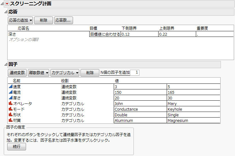

入力が終わった「応答」アウトラインは図9.2のようになります。次に、因子を指定します。
因子の指定
因子は、手動で入力するか、または自動的に入力します。
• 手動で入力する場合は、手動での因子の指定を参照してください。
• 自動的に入力する場合は、次のように「Weld Factors.jmp」データテーブルを使用します。
1. [ヘルプ]>[サンプルデータライブラリ]を選択し、「Design Experiment」フォルダの「Weld Factors.jmp」を開きます。
2. 「スクリーニング計画」の赤い三角ボタンをクリックし、[因子のロード]を選択します。計画を選択するに進みます。
手動での因子の指定
1. 「N個の因子を追加」に「3」と入力し、[連続変数]をクリックします。
2. 「X1」をダブルクリックして、「速度」と入力します。
3. Tabキーを押して他の値や因子に移動し、次のように変更します。
a. 「速度」の値を「3」と「5」に変更します。
b. 「X2」を「電流」に変更し、その値を「150」と「165」に変更します。
c. 「X3」を「厚さ」に変更し、その値を「20」と「30」に変更します。
4. 「N個の因子を追加」に「4」と入力し、[カテゴリカル]>[2水準]を選択します。
5. 「X4」をダブルクリックして、「オペレータ」と入力します。
6. Tabキーを押して他の値や因子に移動し、次のように変更します。
a. 「オペレータ」の値を「John」と「Mary」に変更します。
b. 「X5」を「モード」に変更し、その値を「Conductance」と「Keyhole」に変更します。
c. 「X6」を「形状」に変更し、その値を「Double」と「Single」に変更します。
d. 「X7」を「材質」に変更し、その値を「Aluminum」と「Magnesium」に変更します。
図9.2 溶接の実験の「応答」アウトラインと「因子」アウトライン

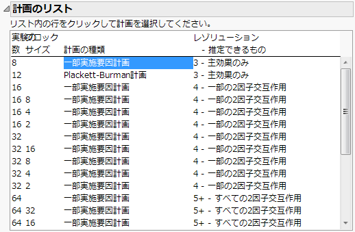

3. デフォルトの[一部実施要因計画の一覧から選択]をそのまま使い、[続行]をクリックしてください。
4. 「一部実施要因計画」のうち、最初のものを選びます。
図9.3 連続量の因子3つとカテゴリカルな因子4つの計画のリスト
これは、8回の実験を含むレゾリューションIIIの一部実施要因計画です。レゾリューションについては、交絡の度合いを示すレゾリューションを参照してください。

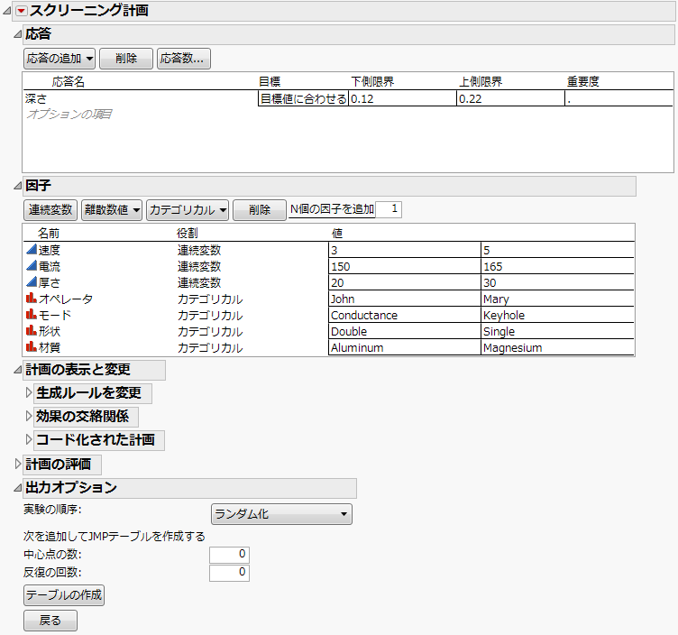

「出力オプション」アウトラインで、「実験の順序」に[ランダム化]が選択されています。このオプションを選択すると、データテーブルにおて実験の順序がランダムに並び替えられます。実験を実行するときは、このランダムに並び替えられた順序に従う必要があります。
図9.4 設定後の「スクリーニング計画」ウィンドウ

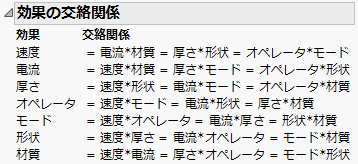

6. 「計画の表示と変更」の下にある「効果の交絡関係」アウトラインを開きます。
図9.5 実験数8回の一部実施要因計画の「効果の交絡関係」
前の手順で、レゾリューションIIIの計画を選択しました(図9.3)。レゾリューションIIIの計画では、一部の主効果は2因子間交互作用と交絡します。「効果の交絡関係」アウトラインによると、この例のレゾリューションIIIの計画では、主効果はすべて完全に3つの2因子間交互作用と交絡しています。重要な2因子間交互作用が存在すると予想している場合、これは良い計画とは言えません。交絡については、2水準の一部実施要因計画を参照してください。

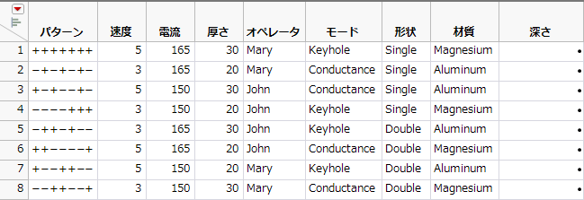

7. [テーブルの作成]をクリックします。
図9.6 計画データテーブル
次の点に注意してください。
– 先ほど入力した応答名、因子名、および水準が表示されます。
– 「パターン」の列には、各因子の高水準と低水準の割り当て状況が、実験ごとに示されます。
– この一部実施要因計画は、レゾリューションIIIの計画です。7つの因子の主効果を、8回の実験で調べることができます。

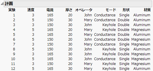

主効果スクリーニング計画の作成
標準的な計画が存在しない場合でも、主効果のスクリーニングに利用できる直交計画(または殆直交計画)を作成できます。ここでは、7つの因子に対する主効果スクリーニング計画を作成します。
1. 「スクリーニング計画」ウィンドウを開きます。いったん閉じてしまった場合は、計画のデータテーブルの「DOEダイアログ」スクリプトを実行します。
2. [戻る]をクリックします。
3. [続行]をクリックします。
注: 次の2つの手順に従って乱数シード値と開始点の数を設定すると、例と同じ結果が得られます。同じ結果でなくても良い場合は、これらの手順は不要です。
4. (オプション)「スクリーニング計画」の赤い三角ボタンをクリックし、[乱数シード値の設定]を選択します。次に、「12345」と入力して[OK]をクリックします。
5. (オプション)「スクリーニング計画」の赤い三角ボタンをクリックし、[開始点の数]を選択し、「50」と入力して[OK]をクリックします。
6. 「スクリーニング計画の種類を選択」パネルで、[主効果スクリーニング計画の作成]オプションを選択します。
7. [続行]をクリックします。
「実験の回数」のところで、[デフォルト値]が選択され、実験回数が12回に設定されています。この設定をそのまま使用します。
8. [計画の作成]をクリックします。
図9.7 主効果スクリーニング計画

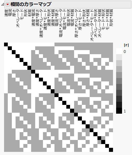

9. 「計画の評価」アウトラインを開き、次に「相関のカラーマップ」アウトラインを開きます。
図9.8 実験回数が12回の主効果スクリーニング計画の「相関のカラーマップ」
「相関のカラーマップ」には、主効果間の相関がないことが示されています。これは、カラーマップの左上の、非対角の白いセルに対応します。各主効果は、いくつかの2因子間相互作用と部分的に交絡しています。これは、グレーのセルに対応します。グレーのセルの上にカーソルを置くと、相関の絶対値が0.333であることが示されます。
この例における実験回数12回の主効果スクリーニング計画はPlackett-Burman計画になっています。Plackett-Burman計画は「計画のリスト」から選択することも可能でした。ほとんどの状況では、主効果スクリーニング計画における部分的な交絡のほうが、一部実施要因計画で見られる完全交絡よりも好ましいと言えるでしょう。
