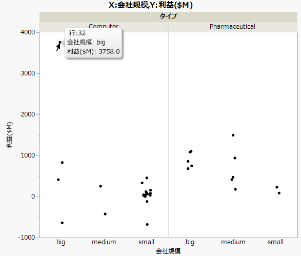

まず、タイプと会社規模のすべての組み合わせについて、利益がどのように異なっているかをグラフで見てみます。
1. [ヘルプ]>[サンプルデータライブラリ]を選択し、「Companies.jmp」を開きます。
2. [グラフ]>[グラフビルダー]を選択します。「グラフビルダー」ウィンドウが表示されます。
3. 「利益($M)」をクリックし、「Y」ゾーンにドラッグ&ドロップします。
4. 「会社規模」をクリックし、「X」ゾーンにドラッグ&ドロップします。
5. 「タイプ」をクリックし、「グループX」ゾーンにドラッグ&ドロップします。
図5.21 会社の利益を表したグラフ
Image shown here
このグラフから、大手コンピュータ企業1社が極めて高い利益を上げていることがわかります。この外れ値があるせいで、グラフのY軸の範囲が広くなり、他のデータ点を比較しにくくなっています。

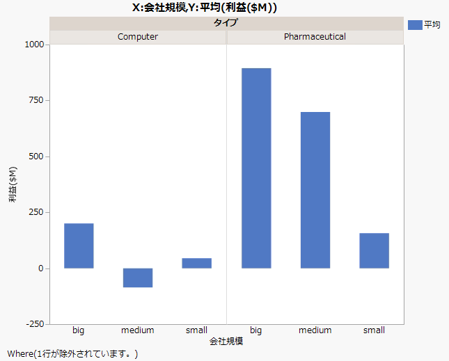

6. 外れ値をクリックして選択し、グラフ内を右クリックして[行]>[行の除外]を選択します。該当する点が削除され、グラフの範囲が自動的に更新されます。
7. 棒グラフアイコンImage shown hereをクリックします。平均だけに興味がある場合には、点よりも棒グラフのほうが分かりやすいです。
図5.22 外れ値を除外したグラフ
Image shown here
更新後のグラフから、製薬会社の方が平均利益が高いことがわかります。また、製薬会社についてのみ、会社規模によって利益に差が出ていることもうかがえます。1つの変数(会社規模)の効果が別の変数(会社タイプ)の水準に応じて変化する場合、これを交互作用と呼びます。

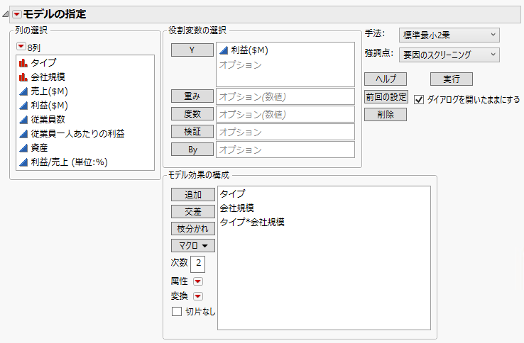

2. [分析]>[モデルのあてはめ]を選択します。
3. 「利益($M)」を選択し、[Y]をクリックします。
4. 「タイプ」と「会社規模」の両方を選択します。
5. [マクロ]ボタンをクリックして[完全実施要因]を選択します。
6. 「強調点」メニューから[要因のスクリーニング]を選択します。
7. [ダイアログを開いたままにする]チェックボックスをオンにします。
図5.23 設定後の「モデルのあてはめ」ウィンドウ
Image shown here
8. [実行]をクリックします。レポートウィンドウにモデルの結果が表示されます。
