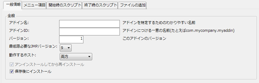

一般情報の追加
まず、[一般情報]タブで、アドインの識別と設定に必要な一般情報を入力します。
図16.29 アドインビルダーの[一般情報]タブ
1. アドインの名前を入力します。
これがアドインの登録名となり、[表示]>[アドイン]のウィンドウに表示されます。
2. 一意のID文字列を入力します。
一意のID文字列では、大文字と小文字が区別されます。一意であることを確実にするため、DNS名の逆(たとえばcom.mycompany.myaddin)を使用することを推奨します。ID文字列は、次の要件を満たす必要があります。
– 64文字以内である。
– 文字で始まる。
– 文字、数字、ピリオド、および下線のみを使用する。
– スペースを含まない。
JSLでは、この文字列はアドインを参照するときに使用できます(たとえばGet Addin()の引数や$ADDIN_HOMEの後ろにつける文字列として)。
3. アドインのバージョンを入力します。
後でアドインに変更を加える予定がある場合は、バージョン番号を更新していけば、ユーザに正しいバージョンが配布されているかどうかを確認することができます。
4. アドインが使用できる最低のJMPバージョンを選択します。
注: アドインはJMP 9で導入されたため、それ以前のバージョンではサポートされません。また、アプリケーションをアドインとして保存する場合は、JMPの最低バージョンとして10または11を選択してください。
5. アドインをWindowsとmacOSのどちらでサポートするか、または両方でサポートするかを選択します。
6. (オプション)アドインを保存後にインストールする場合は、[保存後にインストール]のチェックボックスにチェックを入れます。
このオプションにチェックが入っていない場合、アドインを保存してもインストールはされません。なお、アドインをインストールすると、[アドイン]メニューの項目に表示されます。

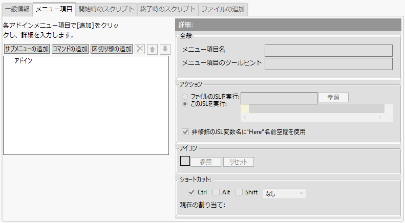

メニュー項目の作成
1. [メニュー項目]タブをクリックします。
図16.30 アドインビルダーの[メニュー項目]タブ
2. (オプション)[サブメニューの追加]をクリックします。
複数のアドインがある場合、それを1つのサブメニューにまとめることができます。
3. サブメニューを追加するときは、[メニュー項目名]の隣にサブメニューの名前を入力します。
この名前が[アドイン]メニューに表示されます。
4. [コマンドの追加]をクリックします。
5. [メニュー項目名]の隣にアドインコマンドの名前を入力します。
6. (オプション)ツールヒントを表示させたい場合には、「メニュー項目のツールヒント」の横に、ツールヒントのテキストを入力します。このテキストは、ユーザがメニュー項目の上にカーソルを置いたときに表示されます。
7. スクリプトを追加します。[このJSLを実行]を選択し、スクリプトをコピーして貼り付けるか、[ファイルのJSLを実行]を選択し、[参照]をクリックしてスクリプトを含むファイルを選択します。
8. (オプション)すべての非修飾のJSL変数がHere名前空間に含まれ、該当のスクリプトに対してのみローカルとなるようにするには、[非修飾のJSL変数名に“Here”名前空間を使用]を選択します。
注:
– カスタムメニューまたはツールバーを作成するスクリプトの場合、変数はデフォルトでHere名前空間に含まれます。
– Here名前空間の詳細については、高度な適用範囲指定と名前空間を参照してください。
9. (オプション)必要に応じて、アイコンを追加します。ここで設定されたアイコンは、[アドイン]メニューのメニュー項目の横に表示されます。
10. (オプション、Windowsのみ)必要に応じて、アドインに対するキーボードショートカットを設定してください。
11. 複数のメニュー項目を追加する場合は、この手順を繰り返します。
サブメニューとアドインコマンドを追加し、複数のレベルを構成することができます。
12. [保存]をクリックし、アドインを任意のディレクトリに保存します。
13. [閉じる]をクリックします。
注: JMPのメニューのカスタマイズについて、詳しくは、『JMPの使用法』のJMPのカスタマイズを参照してください。
