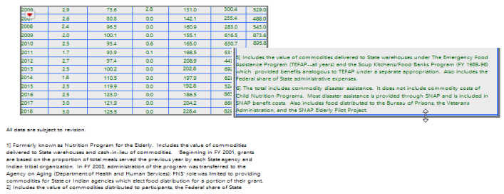

6. PDFファイルのプレビューで、下方向にスクロールして2ページ目を表示します。
7. 脚注が選択されなくなるまで、PDFテーブルの下端を上方向にドラッグします(図3.21)。
注: データテーブルに読み込んでからその行を削除することもできます。
図3.21 テーブルの枠をドラッグしてデータを削除
Image shown here
