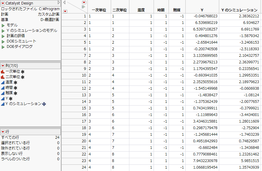

13. [テーブルの作成]をクリックします。
注: 乱数を用いているため、「Y」および「Yのシミュレーション」の値は、図とは異なったものになります。
計画テーブル
Image shown here

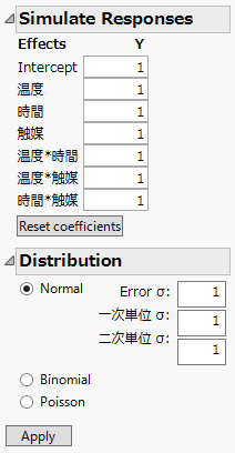

「応答をシミュレート」ウィンドウ
Image shown here
計画テーブルと「応答をシミュレート」ウィンドウが表示されます。データテーブルには、「DOE シミュレート」スクリプトが含まれています。このスクリプトを実行すれば、いつでもパラメータ値を変更できます。
次の節では、一次誤差と二次誤差の標準偏差を指定します。その後、乱数シミュレーションによって生成したデータに対して、REMLモデルをあてはめます。
Image shown hereモデルのあてはめ
一次誤差と二次誤差は、正規分布に従うと仮定します。また、誤差の標準偏差を1.0とした場合、一次誤差の標準偏差は2.0、二次誤差の標準偏差は1.5になっていると仮定します。一次単位と二次単位のばらつきにのみ興味がある場合は、「応答をシミュレート」ウィンドウにおける「効果」の数値は特に変更しなくてかまいません。
1. 「分布」パネル(図)の「一次単位 s」に「2」と入力します。
デフォルトで正規分布が選択されていることに注意してください。これにより、正規分布に従う誤差が計算式に追加されます。
2. 「二次単位 s」に「1.5」と入力します。
3. [適用]をクリックします。
データテーブルの「Yのシミュレーション」の計算式が更新されます。計算式を表示するには、「列」パネルで列名の右側にある+記号をクリックしてください。

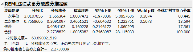

7. [実行]をクリックします。
シミュレートした応答の値1組に基づき、モデルがあてはめられます。
注: 「Yのシミュレーション」は乱数によって生成された値であるため、ここまでの手順に沿って作成したレポートの結果は図とは異なる可能性があります。
REML法のレポートとWald法の信頼区間
Image shown here

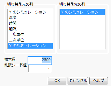

1. 「REML法による分散成分推定値」アウトラインで、「分散成分」列を右クリックして、[シミュレーション]を選択します。
「シミュレーション」ウィンドウ
Image shown here
このシミュレーションでは、現モデルの推定に用いた「Yのシミュレーション」列のデータ値が、シミュレーションごとに「Yのシミュレーション」列の計算式で生成される乱数に置き換えられます。右クリックして選択された「分散成分」列がシミュレーションされます。右クリックした「分散成分」列が強調表示され、この列が「パラメータ推定値」テーブルに表示されている各効果に対してシミュレーションされることを示します。
2. 「標本数」に「200」と入力します。
3. (オプション)「乱数シード値」に「456」と入力します。
この操作を行うと、1行目を除き、図と同じ値が生成されます。
4. [OK]をクリックします。

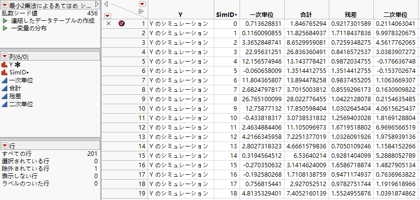

分散成分のシミュレーション結果(一部)
Image shown here
「最小2乗法によるあてはめ シミュレーション結果(分散成分)」データテーブルの最初の行は、元データから計算された「分散成分」の推定値であり、除外の状態になっています。その他の行は、シミュレートした値です。

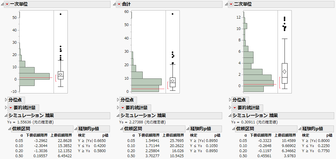

5. 「一変量の分布」スクリプトを実行します。
分散成分に対して「一変量の分布」を実行した結果(一部)
Image shown here
各分散成分の信頼区間は、この「シミュレーション結果」レポートに示されているとおりです。α=0.05の行の95%信頼区間を、REMLレポート(図)の信頼区間と比較してみましょう。
– 一次単位の分散成分の95%信頼区間は、シミュレーションでは-3.296~22.863です。REMLレポートのWald法では、-1.973~5.086です。
– 二次単位の分散成分の95%信頼区間は、シミュレーションでは-0.332~10.459です。REMLレポートのWald法では、-0.605~1.223です。
シミュレーションによって求めた信頼区間は、1組の値を使ってREML法で計算した信頼区間に比べ、はるかに広くなっています。信頼区間の精度をさらに高めるには、シミュレーションの回数を増やしてみてください。
