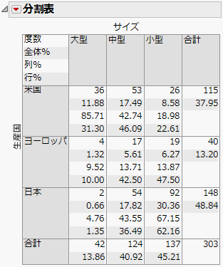

「分割表」は2元度数表です。列はYの水準と同数、行はXの水準と同数だけあります。
図は、分割表分析の例の手順に従って作成したものです。
分割表の例
Image shown here
この分割表について、次の点を確認してください。
• この分割表において、「度数」、「全体%」、「列%」、「行%」は、行と列が交わる各セル(たとえば、「米国」と「大型」が交差するセルなど)内の数値を指しています。
• 最後の列には、各行の合計度数と割合が表示されています。
• 最下行には、各列の合計度数と割合が表示されています。
図で、「米国」製の「大型」車に着目してください。次の表で、車の分割表から導き出せる結論について説明します。
例の分割表による結果
数
説明
表のラベル
36
米国製大型車の台数
度数
11.88%
全車両のうち米国製大型車が占める割合(36/303)1
全体%
85.71%
大型車のうち米国車が占める割合(36/42)2
列%
31.30%
米国車のうち大型車が占める割合(36/115)3
行%
37.95%
全車両のうち米国車が占める割合(115/303)
(なし)
13.86%
全車両のうち大型車が占める割合(42/303)
(なし)
1 303は、調査対象の全車両の台数です。
2 42は、調査対象の大型車の台数です。
3 115は、調査対象の米国車の台数です。
ヒント: 分割表における「度数」、「全体%」、「列%」、「行%」の数値は、「分割表」の赤い三角ボタンをクリックし、その項目を選択すると、表示/非表示を切り替えられます。
