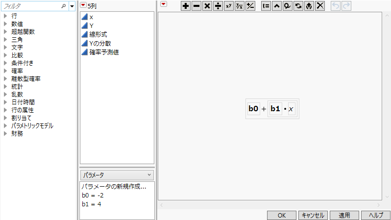

• リンク関数の線形部分の計算式を含む「線形式」の列。計算式を表示するには、「列」パネルで「線形式」の右側にあるプラス(+)記号をクリックします。この計算式には、パラメータb0およびb1があり、それらに対して初期値が設定されています。パラメータに対するこれらの初期値は、計算式を定義する際に決める必要があります。これらの初期値は、計算式エディタウィンドウの中央下に表示されます。
図23.11 線形予測子の計算式とパラメータの初期値

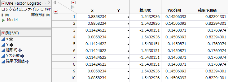

9. [テーブルの拡張]をクリックします。
「One Factor Logistic Design.jmp」に実験回数10の計画が追加されます(図23.13)。最適化の結果は乱数に依存するため、実際に作成される計画は以下の結果とは異なります。
図23.13 「One Factor Logistic Design.jmp」の拡張計画
Image shown here

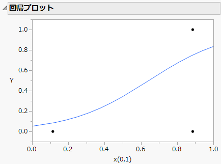

11. [実行]をクリックします。
図23.14 二項実験計画の回帰プロット
Image shown here
