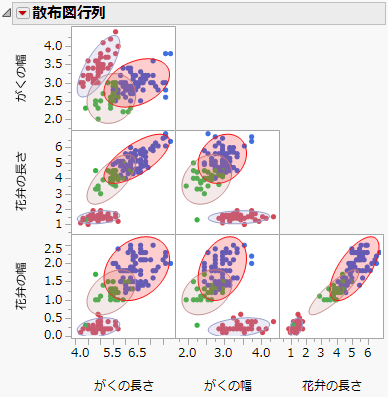

9. 散布図行列を作成します。グループ変数を使った例の手順に従いますが、グループ変数には「クラスター」を指定します。
クラスター変数を使った散布図行列
Image shown here
