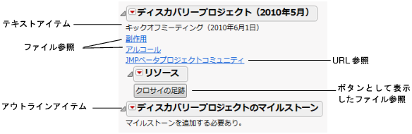

図10.9は、ジャーナルに追加できるアイテムの一部を示しています。
図10.9 ジャーナルの例
Image shown here
注: ファイルのあるディレクトリ、ウィンドウ、および、開いているすべてのファイルなどへのリンクも、追加できます。これらのリンクは上図には含まれていません。
