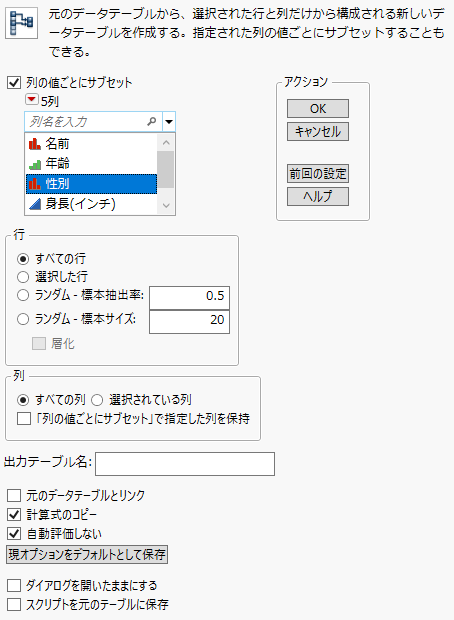

1. [テーブル]>[サブセット]を選択します。
図6.2 「サブセット」ウィンドウ
Image shown here
2. サブセットに含める対象を指定します。次のオプションを適宜組み合わせて選択してください。
– 列の値ごとにサブセット(選択した列内の水準)
– 行([すべての行]、[選択した行]、[ランダム])
– 列([すべての列]または[選択されている列])
図6.2では、「性別」列がサブセットを作成する対象となります。
3. 追加のオプションを使用して、サブセットテーブルをさらにカスタマイズします。
4. [OK]をクリックして、サブセットテーブルを作成します。

列の値ごとにサブセット
列の水準ごとにサブセットを作成します。[列の値ごとにサブセット]を選択し、サブセットの分類基準とする列を選択します。
新しいデータテーブルが多数作成される場合があります。表示される新しいデータテーブルウィンドウの数は、サブセットのウィンドウで指定した列の水準の数と同じです。
