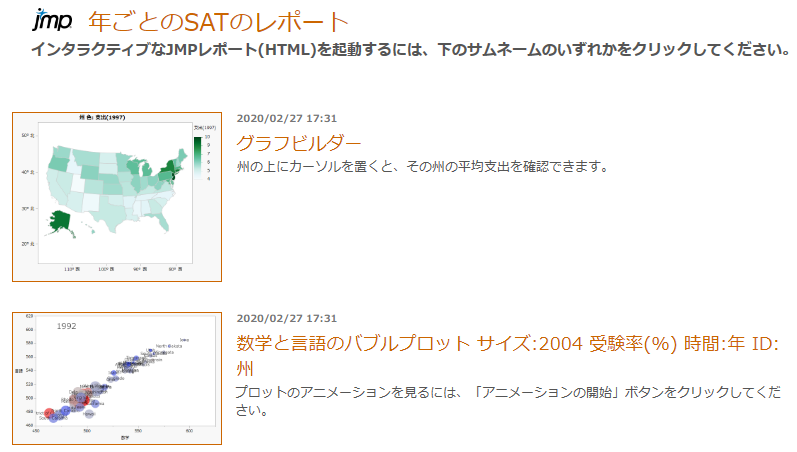

9. [レポートの作成]をクリックします。
このWebページがデフォルトのブラウザに開きます。
図10.5 Webレポート
10. サムネールの1つをクリックして、そのレポートをインタラクティブなWebページに開きます。

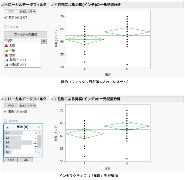

2. (レポートにローカルデータフィルタが含まれていない場合はスキップ)レポートにローカルデータフィルタが含まれている場合は、発行する前に列を追加します。つまり、「ローカルデータフィルタ」で1つまたは複数の列を選択し、[追加]をクリックする必要があります。
レポートの発行後にフィルタ列を追加することはできません。発行後に追加したフィルタ列は、インタラクティブではなく静的になります。図10.6を参照してください。
図10.6 ローカルデータフィルタ(静的とインタラクティブ)

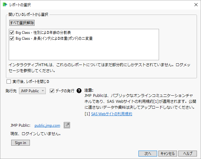

3. レポートウィンドウから[ファイル]>[発行]を選択します。
4. 共有したいレポートの横のチェックボックスをオンにするか、[すべて選択]をクリックします。
5. 「発行先」の横で[JMP Live]または[JMP Public]を選択します。
次の点に留意してください。
– JMP Liveの場合は、URLを入力できます。URLが表示された場合、それは[ファイル]>[環境設定]>[レポート]>「JMP Live URL」で設定されています。
– JMP Publicサーバーが表示されない場合は、所属組織でのセキュリティ設定によってJMP Publicにアクセスできない可能性があります。
図10.7 「レポートの選択」ウィンドウ
6. [サインイン]をクリックします。ユーザ名とパスワードを入力し、[サインイン]をクリックします。
7. (オプション)URL(ブックマックとして)保存したり、サーバー名を変更したりするには、[ブックマークの編集]ボタンをクリックします。

8. (オプション)レポートに関連付けられているデータテーブルを発行し、レポートをインタラクティブにするには、[データの発行]チェックボックスをオンにする必要があります。このチェックボックスをオフにした場合、データは埋め込まれず、グラフは静的になります。
9. [次へ]をクリックします。

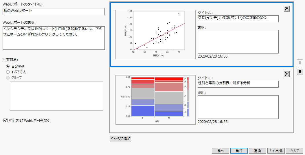

図10.8 Webレポートの設定
10. (複数のレポートのみ)左側に、投稿全体に対するタイトルとオプションの説明を入力します。以下の操作も可能です。
– 右側の矢印Image shown hereをクリックすることにより、個々のレポートの順序を変更できます。
– Image shown hereをクリックすると、レポートが削除されます。
11. 右側にあるテキストボックスには、各レポートに対するタイトルとオプションの説明を入力します。
12. (オプション)投稿を作成した後に開くには、[発行されたWebレポートを開く]チェックボックスをオンにします。
13. 共有相手を[自分のみ]・[すべての人]・[グループ]の中から選びます。
– [自分のみ]は、自分しかレポートを見れないことを意味します。JMP PublicまたはJMP Liveのレポートにオレンジ色の鍵アイコンが表示され、そのレポートがプライベートであることを示します。
– レポートをJMP PublicまたはJMP Liveの利用者全員と共有するには、[すべての人]を選択します。
– レポートを1つまたは複数のグループと共有するには、[グループ]チェックボックスをオンにし、レポートを共有するグループを選択します。
14. (オプション、複数のレポートのみ)イメージを追加するには、[イメージの追加]をクリックします。タイトルと説明を入力することも可能です。
15. [発行]をクリックします。または、既存の投稿を更新する場合は、[置換]をクリックします。投稿を置換する場合は、タイトルが同じであることを確認してください。
