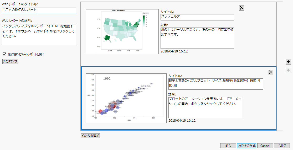

6. 図7.17に従って説明を入力します。
注: レポートを1つ選択した場合は、オプションでインデックスページを作成することができます。インデックスページには、レポートのサムネールが表示されます。サムネールをクリックすると、レポートが表示されるようになっています。図7.18に例を示します。
図7.17 Webレポートのカスタマイズ
注:
– レポートは、作成した順に並びます。この例では、「グラフビルダー 地図」スクリプトを最初に実行したので、地図が最初のレポートとして表示されています。並べ替えるには、レポートの隣の矢印を使用します。また、レポートを削除すると、そのレポートをもう一度追加したくなったときのために[レポートの復元]ボタンが表示されます。
– [イメージの追加]をクリックしてイメージをレポートの下に追加します。
