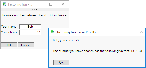

この例では、ユーザに数値を入力させ、それを元に計算を実行し、結果を新しいウィンドウに表示します。
「Prime Numbers.jsl」は、ユーザに整数の入力を促し、素因数分解の結果、もしくは、その整数は素数であるというメッセージを、新しいウィンドウに表示します(図17.5)。このスクリプトでは、異なる種類のディスプレイボックスを整列したり、テキストを結合したり、条件関数を用いたりしています。

図17.5 素因数分解の結果
