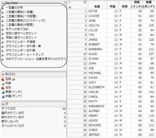

さまざまな分析やタスクを自動的に実行するには、JSLスクリプトを作成して、それをデータテーブルに保存します(図4.60)。データテーブルスクリプトの作成の詳細については、『スクリプトガイド』のテーブルスクリプトを参照してください。
図4.60 データテーブルに保存されたスクリプト

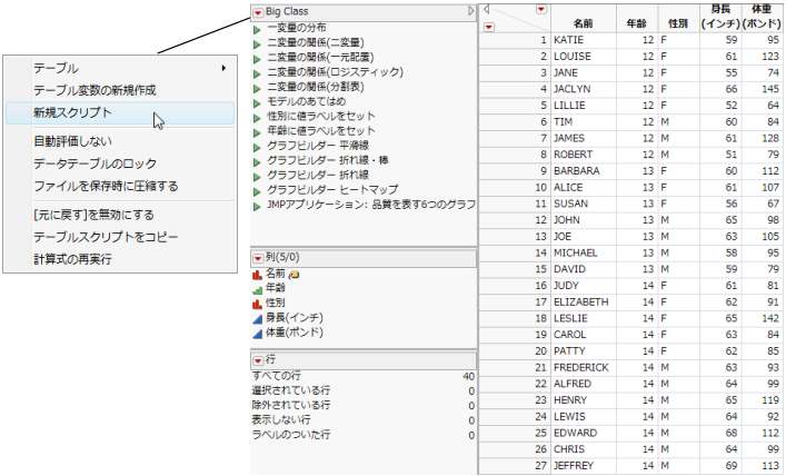

JSLのスクリプトをデータテーブルに追加するには
1. 「テーブル」パネルで、データテーブル名の左側にある赤い三角ボタンをクリックします。
図4.61 スクリプトの作成
2. [新規スクリプト]を選びます。
3. 「名前」の横のボックスにスクリプトの名前を入力します。
4. 「スクリプト」の横のボックスにJSLコードを入力して、スクリプトを追加します。
