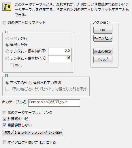

7. [テーブル]>[サブセット]を選択して、「サブセット」ウィンドウを開きます。
図3.26 「サブセット」ウィンドウ
Image shown here
8. 選択した列だけをサブセットするには、[選択されている列]を選択します。さらにオプションを選択して、サブセットテーブルをカスタマイズすることもできます。
9. [OK]をクリックします。
サブセットした結果のデータテーブルは、7行3列になります。[サブセット]コマンドの詳細については、『『JMPの使用法』』サブセットの作成を参照してください。
