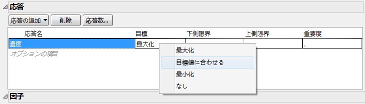

「目標」はデフォルトで[最大化]になっています。この例での目標は、濃度が目標の1.3(1.2~1.4の範囲内)になることです。
3. デフォルトの目標値である[最大化] をクリックし、[目標値に合わせる]に変更します。
図3.4 [目標値に合わせる]を選択

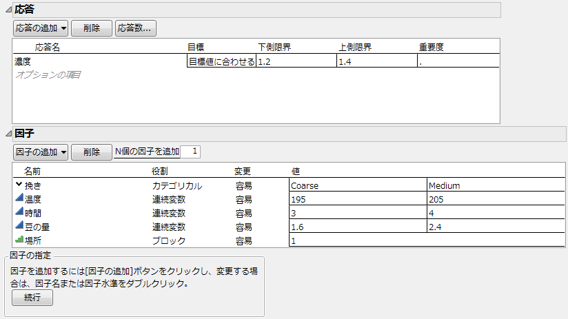

因子
因子は、手動で入力するか、または因子と設定が含まれている既存のテーブルからロードします。新しい実験を計画する際は、最初に因子を手動で入力しなければなりません。[因子の保存]オプションを使って因子をデータテーブルに保存すると、そのデータテーブルからの因子のロードが可能になります。
この例では、どちらの方法でもかまいません。手動での因子の追加または[因子のロード]を使った因子の入力を参照してください。
手動での因子の追加
1. [因子の追加]>[カテゴリカル]>[2水準]を選択します。
2. デフォルト名の「X1」を「挽き」に変更します。
「役割」は「カテゴリカル」に設定されています。「変更」の属性はデフォルトで「容易」になっています。この「容易」は、実験を1回行うごとに、「挽き」の設定をリセットすることを示しています。
3. 「L1」と「L2」のデフォルトの値をクリックし、それぞれ「Coarse」と「Medium」に変更します。
4. 「N個の因子を追加」の右側のボックスに「3」と入力します。[因子の追加]>[連続変数]を選択します。
5. デフォルト値を次のように変更します。
– 温度(195と205)
– 時間(3と4)
– 豆の量(1.6と2.4)
6. [因子の追加]>[ブロック]>[ブロックあたり4実験]を選択します。
この例では、予算の都合上、実験回数が12に決まっていました。これら12回の実験を3つの場所にバランス良く分散させます。
7. デフォルト名の「X5」を「場所」に変更します。
「役割」が[ブロック]に設定され、「値」の設定値が1つだけであることに注目してください。これは、ユーザが希望の実験回数を指定するまで、JMPがブロックの数を判断できないためです。「実験の生成」アウトラインで「実験の回数」を指定すると、「場所」の水準数が更新されます。
図3.5 設定後の「応答」および「因子」アウトライン
Image shown here
8. [続行]をクリックします。

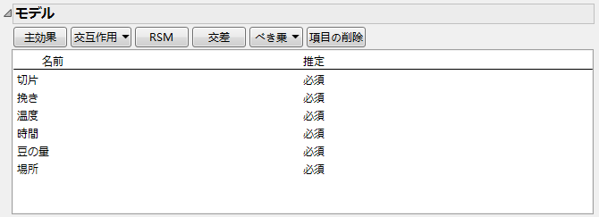

図3.7は、「モデル」アウトラインです。「モデル」アウトラインでは、推定したいモデル効果を指定します。モデルの指定を参照してください。デフォルトで表示されるリストには、すべての主効果が[必須]と表示されます。これは、この計画ですべての主効果が推定できることを示します。この時点で興味があるのは因子の主効果なので、「モデル」アウトラインに効果は追加しません。
図3.6 主効果だけの「モデル」アウトライン

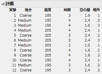

「計画」アウトラインには計画が表示されます(図3.8)。同じ結果を得るための手順(オプション)の手順を行わなかった場合、計画は図3.8のものと異なる場合があります。これは、アルゴリズムが、無作為に選んだ初期計画から最適な計画を探索するためです。
図3.8 コーヒーの実験の計画
Image shown here
