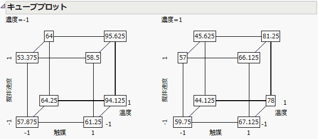

[キューブプロット]は、各因子の両端における予測値を、キューブの頂点に表示したグラフです(図3.53)。頂点は、データにおける因子の最小値と最大値によって定義されます。複数の応答がある場合、それら複数の予測値が各頂点で重ねて表示されます。
キューブプロットの例

7. 「応答 Y」の赤い三角ボタンをクリックし、[因子プロファイル]>[キューブプロット]を選択します。
図3.53 キューブプロット
Image shown here
「濃度」= –1 と「濃度」= 1 の2 つのキューブが作成されます。ある軸に別の因子を割り当ててレイアウトを変えるには、最初のキューブにて、変更したい因子の名前をクリックし、任意の軸の因子名の上までドラッグします。たとえば、図3.53で「温度」をクリックし、「濃度」の位置までドラッグすると、「温度」と「濃度」が入れ替わります。同様に、最初のキューブにて、「濃度」を「温度」の上にドラッグ&ドロップしても、それらの因子が入れ替わります。
