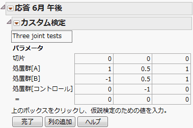

6. 「応答 6月 午後」の赤い三角ボタンをクリックし、[推定値]>[カスタム検定]を選択します。
7. 「カスタム検定」の設定パネルで、[列の追加]を2回クリックして3つの列を作成します。
8. 3つの列に、図3.26に示すとおりに数値を入力します。
対比をどのように指定するか、特に、3列目のように最後の水準が関係するときにどのように対比を指定するかは、パラメータの解釈を参照してください。
図3.26 「カスタム検定」における3つの対比の設定

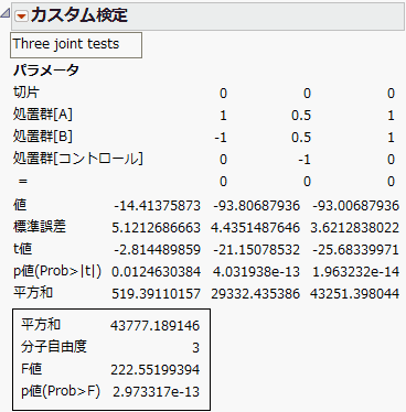

図3.27の結果を見ると、3つの検定は、個別でも、また、包括した全体でも有意になっています。
図3.27 「カスタム検定」レポートの検定結果
