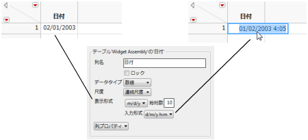

列にd/m/y h:m形式の日付を入力し、日付をm/d/y形式で表示してみましょう。Input Formatは入力形式を定義し、Formatは表示形式を定義します。たとえば、次のようになります。
New Table( "製品の組立",
	Add Rows( 1 ),
	New Column( "日付",
		Numeric,
		"Continuous",
		Format( "m/d/y" ),
		Input Format( "d/m/y h:m" ),
		Set Values( [3126917100] )
FormatとInput formatの値は、データテーブルの列プロパティに表示されます(図6.3)。セルをクリックして編集する際、日付時間値は入力時の形式で表示されます。値を変更したり、新しい値を入力したりすると、その列の[表示形式]で指定されている形式で値が表示されます。
図6.3 日付時間の表示と入力値の例
