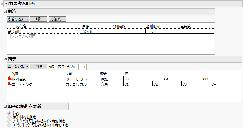

ほとんどの「実験計画(DOE)」プラットフォームでは、開いたときに、応答と因子を指定するアウトラインが表示されます。「応答」アウトラインは全プラットフォームで共通です。このアウトラインでは、応答の目標、下側限界、上側限界、重要度などの情報を入力します。
「因子」アウトラインはプラットフォームによって異なります。これは、扱う因子や計画の種類がプラットフォームごとに異なるためです。一部のプラットフォームでは、応答と因子を入力した後[続行]をクリックすると、「因子の制約を定義」アウトラインが開きます。このアウトラインでは、計画で使用できる因子の値を制約します。
図3.19は、「カスタム計画」プラットフォームの「応答」と「因子」のアウトラインで、「Design Experiment」フォルダ内の「Box Corrosion Split-Plot.jmp」サンプルデータの計画を作成しているところです。ここには、[続行]をクリックすると表示される「因子の制約を定義」アウトラインも表示されています。「因子の制約を定義」アウトラインでは、因子設定に対する制約を指定できます。
図3.19 「Box Corrosion Split-Plot.jmp」の「応答」および「因子」アウトライン
