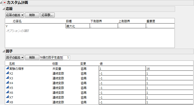

7. [実験計画(DOE)]>[カスタム計画]を選択します。
8. [因子の追加]をクリックし、[共変量]を選択します。
9. [実験の順序]を選択し、[OK]をクリックします。
10. 「N個の因子を追加」の右側のボックスに「7」と入力します。
11. [因子の追加]>[連続変数]を選択します。
図5.68 「応答」および「因子」アウトライン
Image shown here
12. [続行]をクリックします。

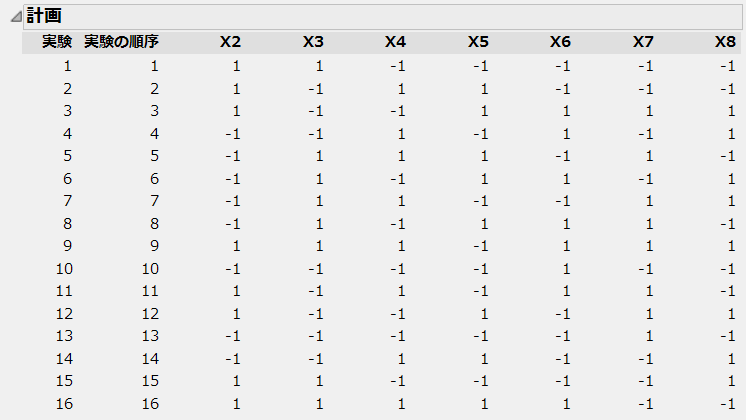

17. [計画の作成]をクリックします。
進行状況を示すダイアログウィンドウが表示されます。
図5.69 「計画」アウトライン
Image shown here

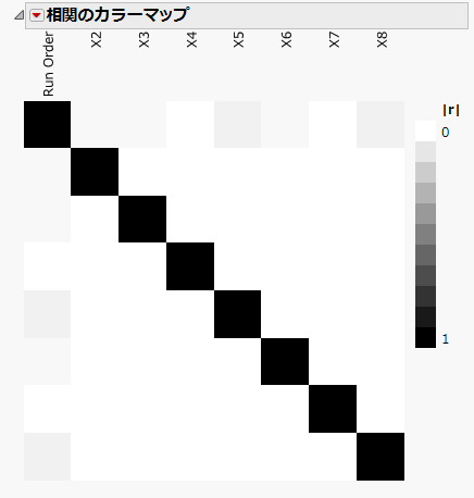

18. 「計画の評価」>「相関のカラーマップ」アウトラインを開きます。
図5.70 実験の順序との相関の絶対値を示したカラーマップ
Image shown here
カラーマップから次のことがわかります。
– 「X2」から「X8」までの7つの因子は互いに直交しています。
– 線形の時間傾向を示す変数である「実験の順序」と、「X2」から「X8」までの因子との相関は、かなり低いです。

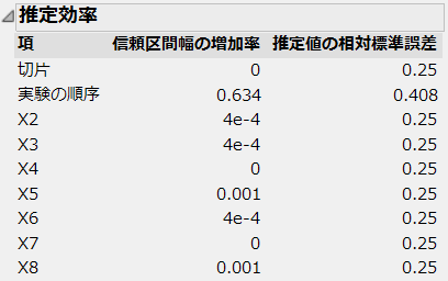

19. 「計画の評価」>「推定効率」アウトラインを開きます。
図5.71 「推定効率」アウトライン
Image shown here
「実験の順序」と「X2」から「X8」までの因子との相関の絶対値が低いため、理想的な直交計画と比較して、信頼区間の幅があまり増加しません。「X2」から「X8」までの信頼区間幅の増加率は、すべて約0.1%より小さくなっています。
この例では、「実験の順序」因子は、他の因子とほぼ直交しています。計画によっては、これらの因子間は直交しておらず、相関が高い場合もあるでしょう。そのような状況でも、実験の順序を因子としてモデルに加えれば、その因子の線形傾向の効果を確かめることができます。また、実験の順序をモデルに加えることにより、他の因子の推定精度が上がることも期待されます。
