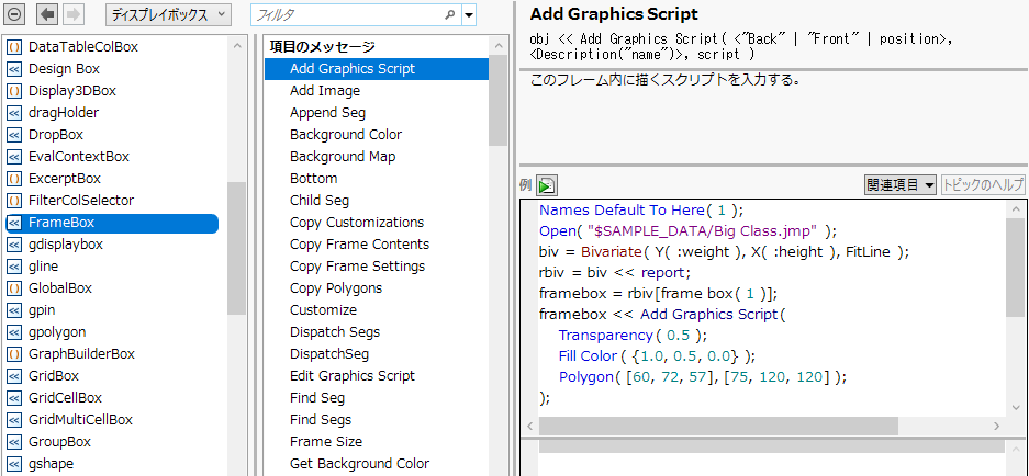

フレームボックスに送ることのできるメッセージの種類を調べるには、[ヘルプ]>[スクリプトの索引]を選択し、[frame box]を検索します。
図11.6 「スクリプトの索引」のディスプレイボックスリスト
「スクリプトの索引」の代わりにShow Properties()関数を使用する方法もあります。その場合、使用できるメッセージはログに出力されます。

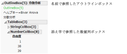

テキストを含む添え字とインデックス番号を含む添え字を使用することができます。下の式は、「多項式のあてはめ次数=4」のアウトラインノード内にある「パラメータ推定値」を見つけ、最初のテーブルの3番目のディスプレイボックスを選択します。
out = rbiv["多項式のあてはめ次数=4"]["パラメータ推定値"][1][3] << Select;
レポートの作成例は、レポートからパラメータ推定値を抽出する方法を示します。
JMPのリリースによって、ディスプレイボックスがレポートに追加されたり、削除されたりするため、ディスプレイボックスの番号が変わってしまうことがあります。文字列を使用してボックスを特定し、その後に添え字を付けて子のボックスを特定すると、リリースが変わった場合でも信頼性が高くなり、リリース間の変更の影響を受けにくくなります。
rp = dt << Bivariate( Y( :Name("体重(ポンド)") ), X( :Name("身長(インチ)") ), Fit Line( {Line Color( {213, 72, 87} )} ));
Print("全体(修正済み)の自由度=",
// 文字列は親ボックスを参照
Report( rp )[Outline Box( "分散分析" )][
Number Col Box( 1 )][3] // 添え字で子ボックスを参照す
図11.7 添え字の付いたディスプレイボックス
前の例で示した添え字の番号は、名前で参照したボックスの中での相対的な番号であるため、リリースごとに変更されることはあまりありません。しかしながら、これは「ツリー構造の表示」で表示される絶対的な番号がそのまま使用できないことも意味しています。
