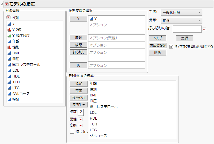

「一般化回帰」プラットフォームを起動するには、[分析]>[モデルのあてはめ]を選択します。1つ以上の列を[Y]に指定し、「手法」メニューから[一般化回帰]を選択します。
図6.4 [一般化回帰]手法を選択した「モデルのあてはめ」起動ウィンドウ
Image shown here
