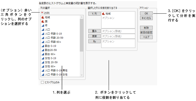

起動ウィンドウはプラットフォームへの入り口であり、ここで分析する列を指定します。図2.11は「一変量の分布」の起動ウィンドウを示しています。
図2.11 起動ウィンドウの機能
Image shown here
