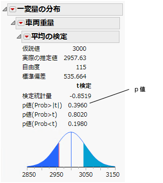

他の研究結果から、平均重量が3000ポンドでない場合には輸送効率が低いと鉄道会社は判断しました。そこで、輸送される車両の母集団において、平均重量が3000ポンドかどうかを確認する必要が生じました。t検定によって、現在の標本から母集団について推論します。
検定の結果
1. 「車両重量」の赤い三角ボタンをクリックし、メニューから[平均の検定]を選択します。
2. 表示されたウィンドウで、「仮説平均を指定」ボックスに「3000」と入力します。
3. [OK]をクリックします。
図5.8 平均の検定結果
Image shown here
t検定の解釈
t検定の主な結果はp値です。この例では、p値は0.396です。有意水準を0.05とした場合、0.396は0.05よりも大きいため、平均重量と3000 ポンドの間に統計的な有意差は認められませんでした。p値が有意水準よりも小さいときには、「母集団の平均車両重量は3000ポンドと異なる」という結論が導き出されます。
