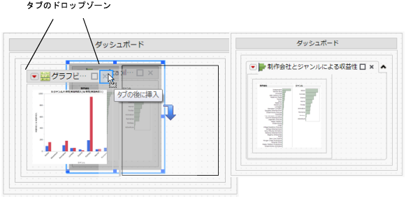

図11.4は、タブ形式のレポートの作成方法を示しています。「一変量の分布」レポートをタブの中に入れるには、そのレポートをもう一方のレポートの上にドラッグし、棒グラグレポートの右上隅が強調表示されたところでドロップします。「一変量の分布」レポートがもう一方のレポートの上にタブとして表示されます。
タブ形式のレポートを削除するには、そのレポートの中央をクリックし、タブの外側までドラッグします。
図11.4 ダッシュボード編集モードでのタブ形式レポートの作成

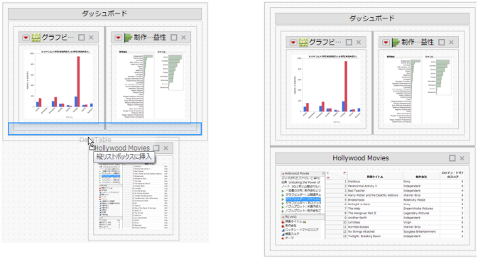

図11.5は、レポートの下側の境界線内にデータテーブルを配置する例を示しています。
データテーブルをレポート内ではなく、その下に表示するには、データテーブルのボックスをレポートの下のダッシュボード上にドラッグします。ボックスがレポートの下側の境界線内に配置されます。
図11.5 レポート内にデータテーブルを表示

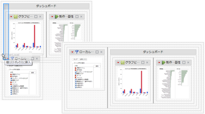

図11.6は、レポートの左側にデータフィルタを表示した様子を示しています。
図11.6 レポートの左側にデータフィルタを追加

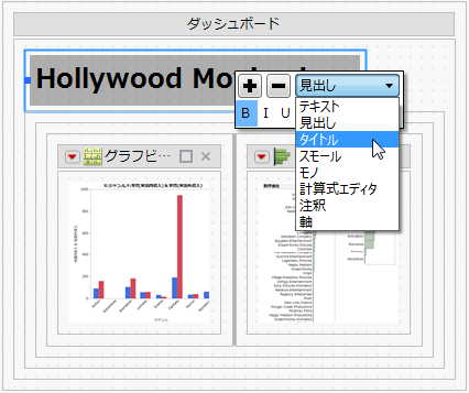

テキストボックス内のテキストの表示形式
テキストボックス内のテキストの表示形式は、ダッシュボードを編集モードで開いている時に変更できます。まず、テキストボックスをダッシュボードにドラッグし、テキストボックスの中央をクリックします。そうすると、表示形式のオプションが表示されます。
図11.7 テキストボックスの表示形式のオプション
