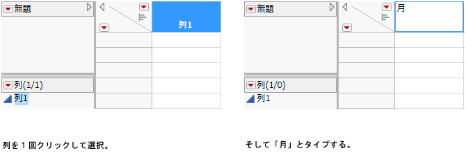

2. 列名を選択して、それを「月」に変更します。
注: 列名をダブルクリックするか、または列を選択してEnterキーを押すことによっても、列名を変更することができます。
図3.3 列名の入力

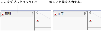

データテーブル名の変更
1. テーブルパネルでデータテーブル名(「無題」)をダブルクリックします。
2. 新しい名前(「血圧」)を入力します。
図3.5 データテーブル名の変更
