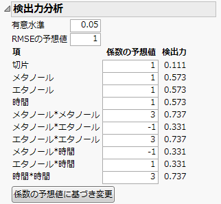

7. 「係数の予想値」で「メタノール*メタノール」、「エタノール*エタノール」、「時間*時間」の隣に「3」と入力します。
8. [係数の予想値に基づき変更]をクリックします。
図15.9 係数に変更を加えた後の「検出力分析」アウトライン
Image shown here
誤差分散の3倍の大きさを持つ2乗効果を検出する検出力は、0.737です。これは、モデルが3因子の応答曲面であることを前提としています。また、検定の有意水準は0.05と仮定しています。
