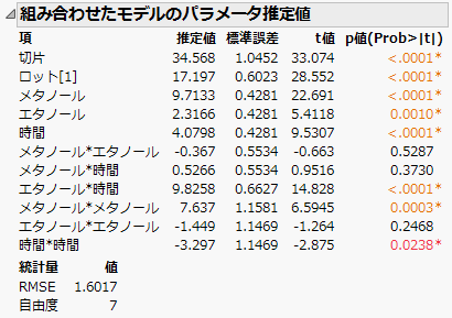

組み合わせたモデルの結果
モデルに含められた効果は、「組み合わせたモデルのパラメータ推定値」レポートに表示されます。
図8.4 「組み合わせたモデルのパラメータ推定値」レポート
Image shown here
このレポートの下部のRMSEと自由度は、通常の標準最小2乗法によって得られる結果です。このレポートに表示されている効果を、最終的なモデルにおける効果の候補として使用するとよいでしょう。
