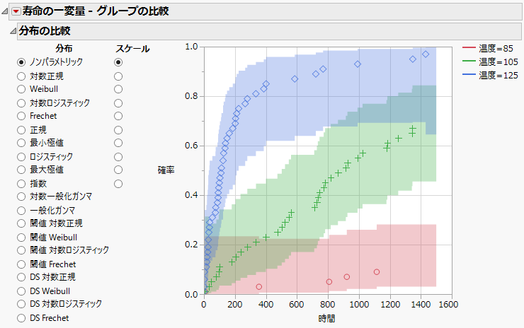

8. [OK]をクリックします。
図3.16 分布の群間比較
Image shown here
デフォルトのグラフには、ノンパラメトリックな推定値がプロットされています。グラフから、コンデンサは温度が高いほど故障する確率が高いことがわかります。では、パラメトリックな確率分布をあてはめてみましょう。

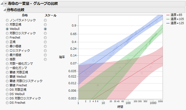

9. 「分布」と「スケール」に[Weibull]を選択します。
図3.17 Weibull分布のグループ間比較
Image shown here
Weibull確率スケールにプロットした場合、点は3つの直線にほぼ沿っています。これは、Weibull分布が、「温度」の各グループのデータに良くあてはまっていることを示します。
