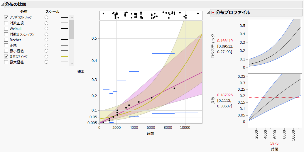

寿命データに確率分布をあてはめる
「寿命の一変量」プラットフォームは、故障時間・寿命・生存時間といったデータを分析するプラットフォームです。右側打ち切りデータと区間打ち切りデータの両方を分析できます。「寿命の一変量」プラットフォームは次のような場合に使用します。
• 複数の分布のあてはめを比較し、データに最も良くあてはまる分布を特定する
• Bayes推定を行う
• 故障が1つも生じなかったデータをモデル化する
• 複数のグループを比較する
• 複数の故障原因を分析する
• 混合分布を推定し、各観測値が特定の分布に属する確率を推定する
• 競合リスク混合分布を推定し、各観測値が特定の分布に属する確率を推定する
図3.1 分布のあてはめと比較
