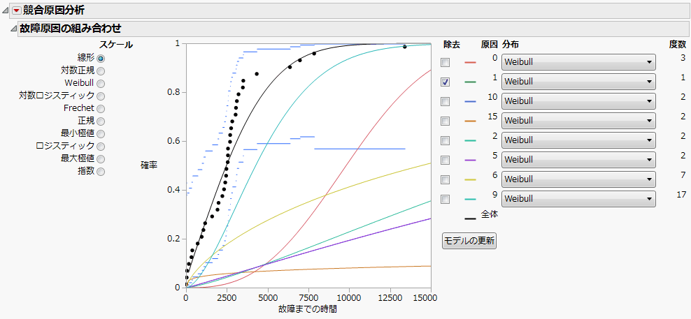

図3.25 原因1を削除したパラメータ指定モデル
Image shown here
デフォルトでは、原因1にはデータが十分ないので、「除去」されています。ここでは、この原因を「除去」として処理したくないとします。

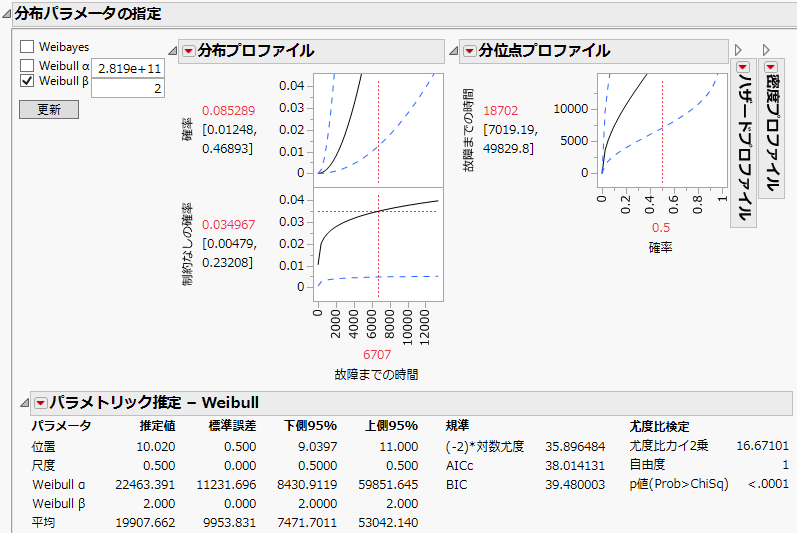

8. 原因1の「原因ごとの分析」レポートを開きます。「寿命の一変量 - 故障原因:1 度数:1」という名前のレポートです。
9. 「パラメトリック推定 - Weibull」の赤い三角ボタンをクリックし、[分布パラメータの指定]を選択します。
10. [Weibull β]を選択して、「2」を入力します。
11. [更新]をクリックします。
図3.26 Weibull βを指定したパラメータ指定モデル
Image shown here
「パラメトリック推定値 - Weibull」レポートで、βを2と仮定すると、パラメータαは22463.391と推定されます。以下の操作により、この分布を原因1の故障分布に使用します。

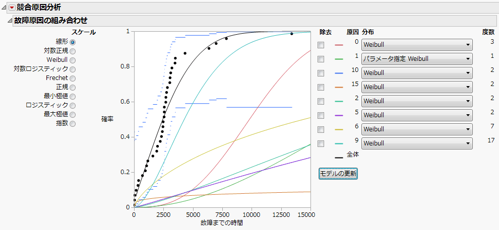

12. レポートウィンドウの最上部の「故障原因の組み合わせ」が表示されるまで上にスクロールします。
13. 原因1の「除去」ボタンを選択解除します。
14. 原因1の分布に、[パラメータ指定 Weibull]を選択します。
15. [モデルの更新]をクリックします。
図3.27 原因1が表示された更新モデル
Image shown here
これらの操作により、パラメータが指定されたWeibull分布を原因1に適用して、全体のモデルが計算されました。
