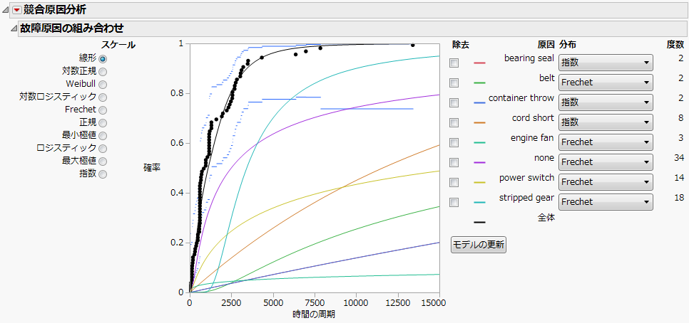

「競合原因分析」レポートでは、故障原因ごとに選択された最適な分布が表示されます。
図3.11 「競合原因分析」レポート
Image shown here
