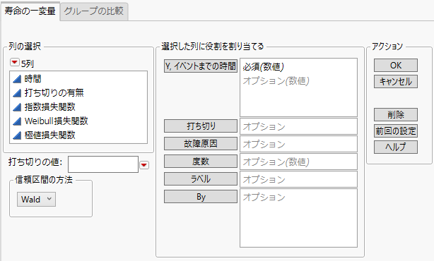

「寿命の一変量」プラットフォームを起動するには、[分析]>[信頼性/生存時間分析]>[寿命の一変量]を選択します。「列の選択」の赤い三角ボタンのメニューのオプションについては、『JMPの使用法』の列フィルタメニューを参照してください。
図3.4 「寿命の一変量」起動ウィンドウ

Y, イベントまでの時間
寿命・故障時間もしくは打ち切り時間が含まれた1つ以上の列を指定します。データにおける打ち切りの種類によって、いくつのY列を指定するかが異なってきます。
– Y列が1列しか指定されなかった場合、その列に含まれている値は、イベントが発生するまでの時間(つまり故障時間)、または右側打ち切りの時間(つまり、その時間までは故障がなかったとだけ分かっている時間)とみなされます。この場合、「打ち切り」列を用いて、どのデータ行の時間が右側打ち切りであるかを示します。右側打ち切りデータの詳細は、1つの「イベントまでの時間」列を参照してください。

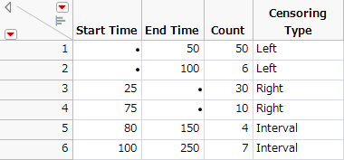

– 2つのY列が指定された場合、区間打ち切りであるとみなされます。区間打ち切りデータの場合は、各ユニットに対して、最初のY列を下限、二番目のY列を上限とみなします。図3.5に、2つのY列によって、右側打ち切り(Right)・左側打ち切り(Left)・区間打ち切り(Interval)を表す例を示しています。2つのY列を用いた打ち切りについての詳細は、2つの「故障までの時間」列を参照してください。
図3.5 2つのY列で表される打ち切りの種類
Image shown here
