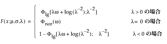

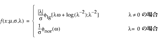

対数一般化ガンマ分布には、最小極値分布・最大極値分布・正規分布などの多数の分布が含まれています。確率密度関数と累積分布関数は、次式のとおりです。
Equation shown here
Equation shown here
ここで、−∞ < x < ∞、ω = [x – μ]/σ、
Equation shown here
です。また、
Equation shown here
Equation shown here
は、それぞれ対数ガンマ分布の確率密度関数と累積分布関数です。κ > 0は形状パラメータです。上記の標準分布は、形状パラメータκに依存します。
注: JMPでは、数値計算を安定させるために一般化ガンマ分布の形状パラメータλが取りうる範囲を[-12,12]に制限しています。

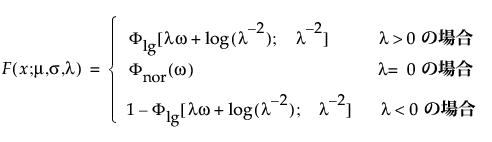

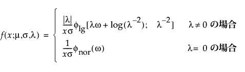

拡張一般化ガンマ分布には、一般化ガンマ分布・Weibull分布・対数正規分布・Fréchet分布・ガンマ分布・指数分布などの多数の分布が含まれています。拡張一般化ガンマ分布は、打ち切りがほとんどないか、まったくないデータに特に適しています。この分布は、人間におけるガンの予後をモデル化するのに使われています。確率密度関数と累積分布関数は、次式のとおりです。
Equation shown here
Equation shown here
上の式で、x > 0、ω = [log(x) - μ]/σ
Equation shown here
です。また、
Equation shown here
Equation shown here
は、それぞれ標準対数ガンマ分布の確率密度関数と累積分布関数です。κ > 0は形状パラメータです。
上記の標準分布は、形状パラメータκに依存します。拡張一般化ガンマ分布についての詳細は、Meeker and Escobar(1998, ch. 5)で詳しく説明されています。
