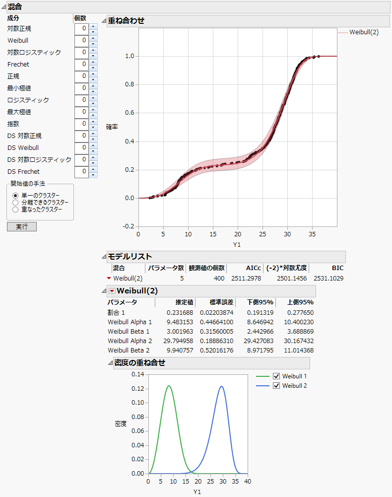

図3.20 「Weibull (2)」の混合分布のあてはめ
Image shown here
JMPは2つのWeibull分布から成る混合分布をあてはめます。「割合1」の推定値である0.231688は、観測値の約23%がAlpha = 9.483153とBeta = 3.001963のWeibull分布に従うことを意味します。残りの77%は、2番目のWeibull分布から得られたと推定されます。

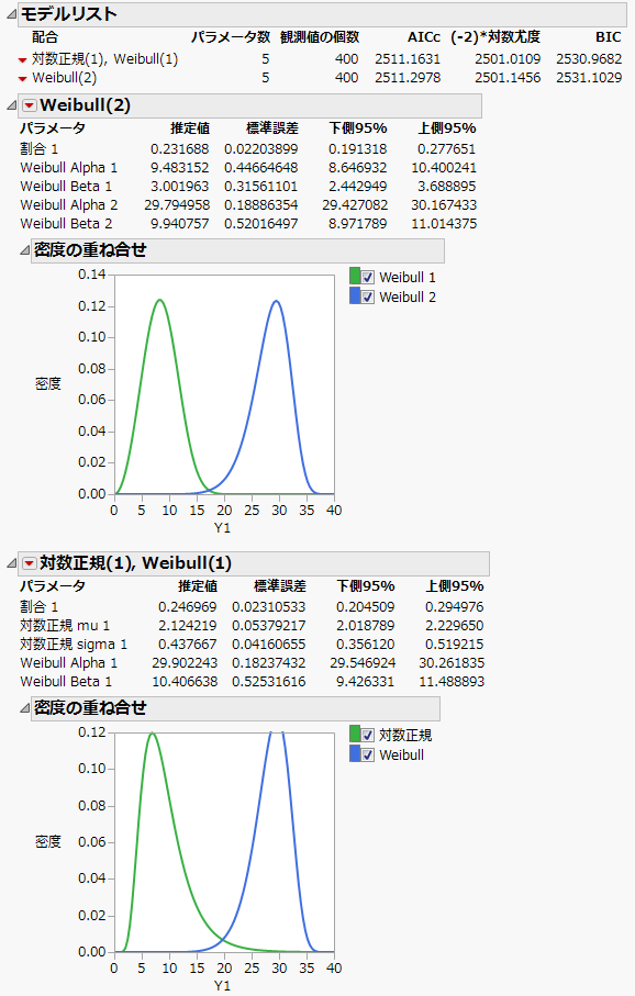

図3.21 「Lognormal(1), Weibull(1)」の混合分布のあてはめ
Image shown here
「重ね合わせ」プロットが更新され、2つの混合分布の結果が表示されます。描かれているプロットや「モデルリスト」の統計量を見ると、「対数世紀l(1), Weibull(1)」の混合分布は、「Weibull(2)」の混合分布と、適合度の良さは似ているようです。

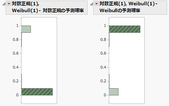

6. 「対数正規(1), Weibull(1) - Weibull の予測確率」のヒストグラムで、1に近い値に対応する棒をクリックします。
図3.22 混合確率のヒストグラム
Image shown here
データテーブルで、対応する297個の行が選択されます。これらの観測値は、Alpha = 29.90およびBeta = 10.41のパラメータを持つWeibull分布から得られたものと考えられます。
