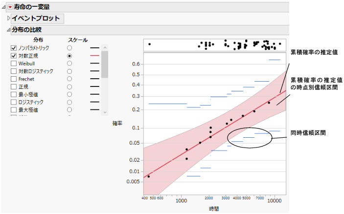

6. 「分布の比較」レポートで[対数正規]分布を選択します。また、隣にある「スケール」のラジオボタンでも、[対数正規]を選択します。
確率プロットがレポートウィンドウに表示されます。
図3.2 確率プロット
Image shown here
この例の確率プロットでは、データ点は赤色の領域内にプロットされています。これは、対数正規分布がデータによくあてはまっていることを示唆しています。

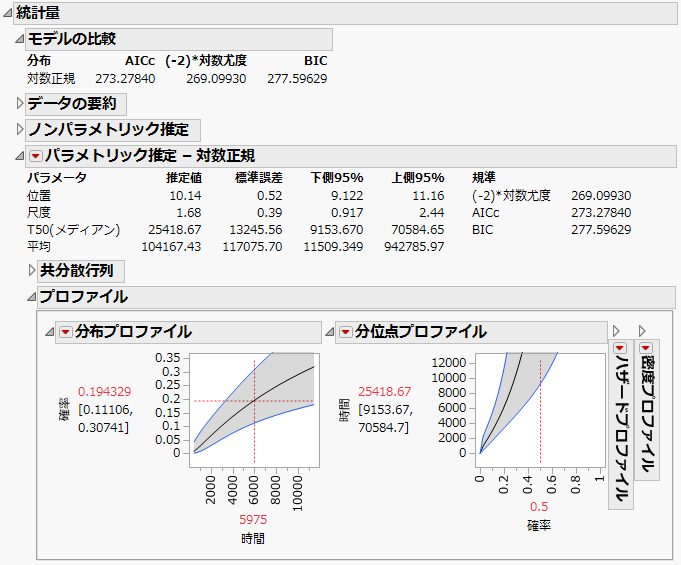

「分布の比較」レポートの下に「統計量」レポートが表示されています。このレポートには、「モデルの比較」レポート、ノンパラメトリック推定、パラメトリック推定、プロファイルなどが表示されます。
図3.3 「統計量」レポート
Image shown here
このレポートには対数正規分布のパラメータ推定値が表示されています。また、あてはめた分布の情報をグラフで表した「プロファイル」も表示されています。「プロファイル」は、累積確率や分位点を知るのに役立ちます。たとえば、「分位点プロファイル」からは、故障時間の中央値に対する推定値が25,418.67時間であることがわかります。
