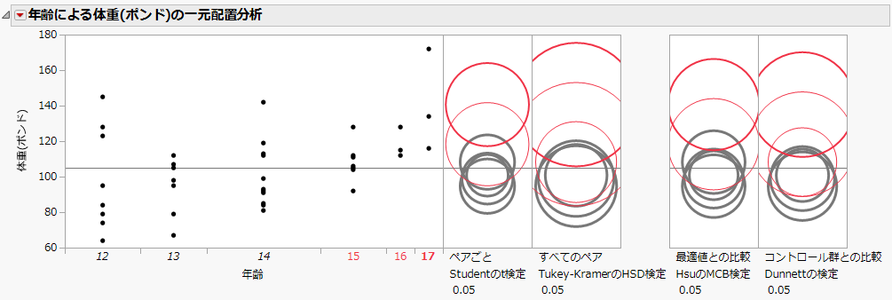

6. 「年齢による体重(ポンド)の一元配置分析」の赤い三角ボタンをクリックして、[平均の比較]の各オプションを選択します。この例では[コントロール群との比較, Dunnett]オプションで、コントロール群として17歳を選択します。
4種類の検定はどれもグループ平均の差を検定するものですが、同じ仮説を検定したときに、結果が異なることがあります。
4つの多重比較検定の比較円
Image shown here
図では、「年齢」が17歳のグループが強調表示されています。その他の円には、17歳のグループとの関係に基づいて色が付けられています。Studentのt検定とHsu検定では、「年齢」が15歳のグループ(上から3番目の円)が、グレーで表示されています。これは、このグループが17歳のグループと有意に異なることを示しています。一方、Tukey検定とDunnett検定では、15歳と17歳は赤で表示されています。これは、これらのグループ間に有意差が認められないことを示しています。
