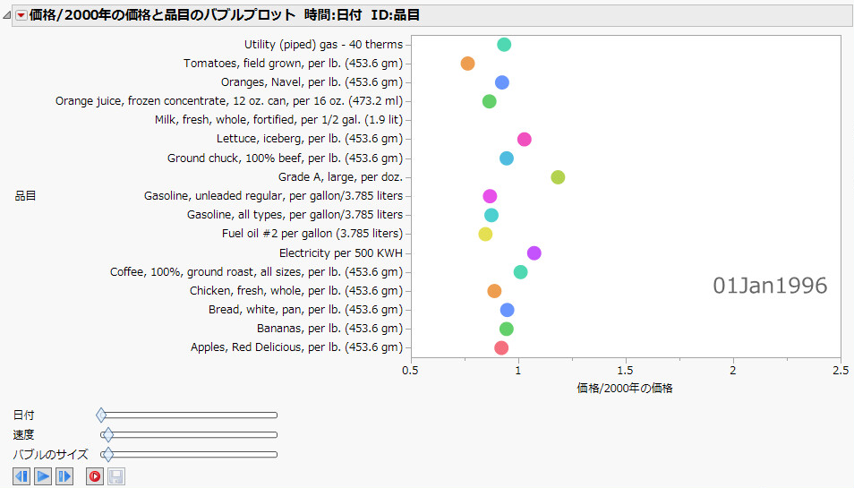

レポートウィンドウが表示されます。(図では、JMPのデフォルトの色が使用されています。)
作成されたバブルプロットで再生ボタンをクリックすると、バブルが価格の比率の変化に従って動きます。
バブルのアニメーションの静止図
Image shown here
次の手順でグリッド線を追加すると、プロットが読みやすくなります。
7. カテゴリカル軸をダブルクリックします。
8. 「Y軸の指定」ウィンドウで、[グリッドの表示]を選択します。
9. [OK]をクリックします。
再生ボタンをクリックし、バブルプロットのアニメーションを開始します。価格を示すバブルが、価格の比率に従って動きます。
