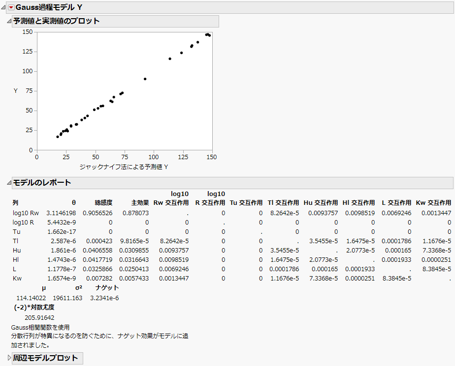

図16.5 「Borehole Latin Hypercube」のレポート
「予測値と実測値のプロット」を見ると、点がY = Xの線に沿っていることから、Gauss過程の予測モデルが真の関数をよく近似していると判断できます。「モデルのレポート」では、最初の因子である「log10 Rw」の総感度が最も高くなっています。「log10 Rw」の総感度の推定値は、応答の変動の90%以上を説明しています。θの値が小さい因子は、予測式にほとんど(またはまったく)影響しません。このプロファイルを使用して、感度を視覚化します。

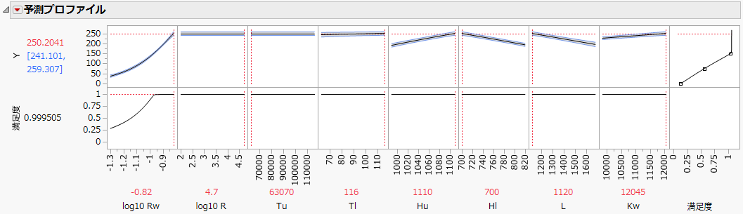

7. 「Gauss過程モデルY」の赤い三角ボタンをクリックし、[プロファイル]を選択します。
応答変数Yには「応答変数の限界」列プロパティがあるため、満足度関数は自動的に現れます。
8. 「予測プロファイル」の赤い三角ボタンをクリックし、[最適化と満足度]>[満足度の最大化]を選択します。
図16.6 Gauss過程モデルのプロファイル
満足度関数は応答変数Yを最大化するように設定されています。これは、データテーブルのY列に対しては、「応答変数の限界」列プロパティが設定されており、そこで「目標」を「最大化」するように指定されているからです。満足度関数を最大化することにより、応答を最大化する因子の値を識別できます。陰影のついた帯は95%信頼区間を表しています。
