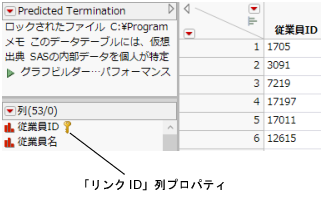

2. 「ホームウィンドウ」の「ウィンドウリスト」から「Predicted Termination.jmp」を開きます。
「従業員ID」列に「リンクID」列プロパティがあることがわかります。
図6.44 「リンクID」列プロパティ

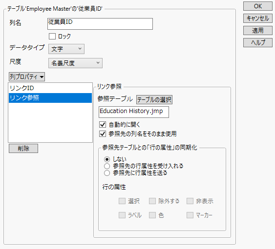

3. 「Employee Master.jmp」で、「従業員ID」列を選択し、[列]>[列情報]を選択します。
図6.45 「Employee Master.jmp」の「リンクID」および「リンク参照」列プロパティ
Image shown here
ご覧のとおり、この列には「リンクID」列プロパティと「Education History.jmp」へのリンク参照があります。

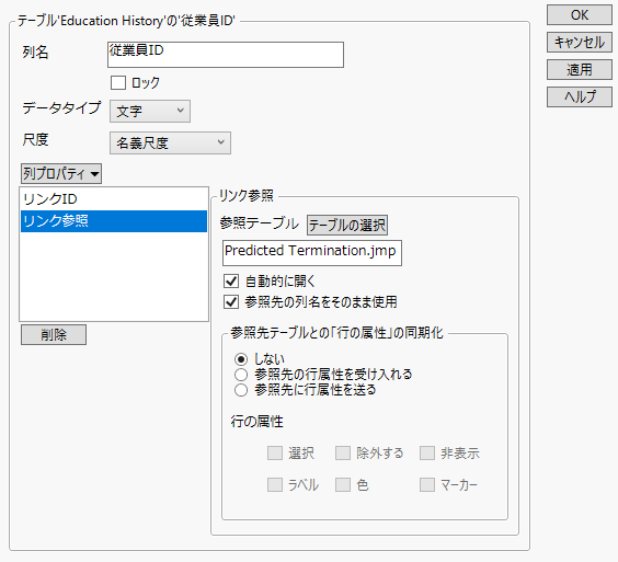

図6.46 「Education History.jmp」の「リンクID」および「リンク参照」列プロパティ
Image shown here
図6.46に示すように、「従業員ID」には「リンクID」列プロパティと「Predicted Termination.jmp」へのリンク参照があります。

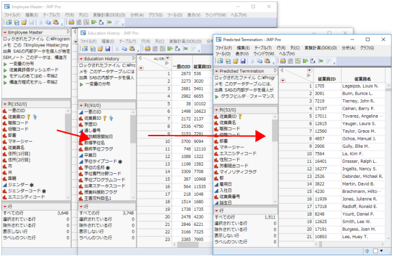

図6.47 リンクされたデータテーブル
Image shown here
「Employee Master.jmp」の「従業員ID」列は「Education History.jmp」を参照しており、さらにこのデータベースが「Predicted Termination.jmp」を参照しています。メインデータテーブルである「Employee Master.jmp」からの仮想結合を通じて、すべてのデータを使用できます。
