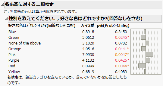

8. 「カテゴリカル」の赤い三角ボタンをクリックし、[多重応答の検定]>[無応答を計算から除外]を選択します。
9. 「カテゴリカル」の赤い三角ボタンをクリックし、[多重応答の検定]>[二項分布の等質性検定]を選択します。
二項分布の等質性検定の結果
Image shown here
この分析では、青と黄色の場合は性別に関係なく男女とも同程度にこれらの色が好きだと答えていますが、その他の色では性別間で差があることがわかります。たとえば、赤は女性よりも男性が好んでいるようです。赤に関する検定のp値は0.0044であり、性別間で好みに有意差があるという結論が導き出されます。図のクロス表を見ると、赤は女性の48.6%に対し、男性の76.7%が好きだと答えています。
結果の上部には、無応答(無回答)の行が分析から除外されている旨が記されています。また、結果の下部に記されているように、この多重応答の検定は該当カテゴリを含んでいるかどうかを応答としたものです。この例で分析対象としている応答では、回答者は質問に対して複数の応答を選択できます(複数の選択肢を選ぶことが許されています)。ここでの検定は、応答のある行のみを使用して実行されています。この質問に対して応答のなかった3つの行は含まれていません。
