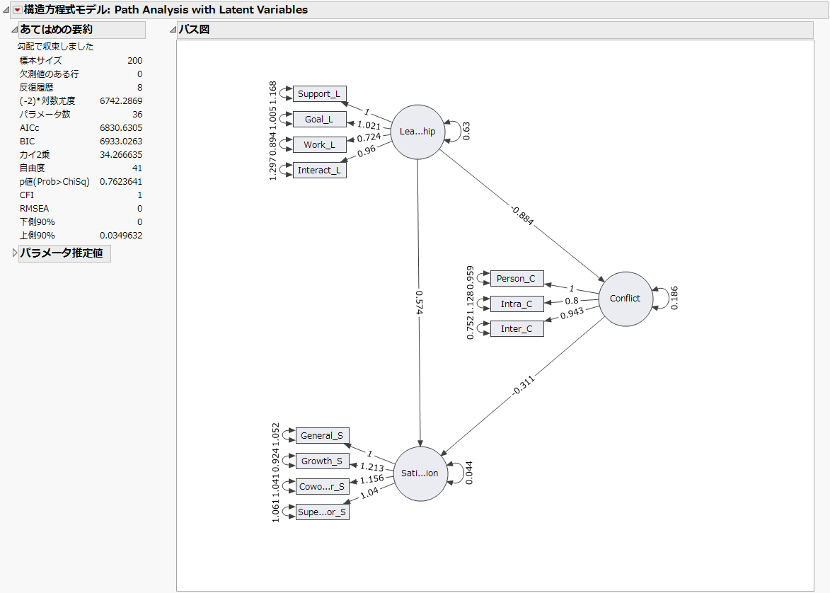

12. [実行]をクリックします。
13. (オプション)「構造方程式モデル: 潜在変数を含むパス分析」の赤い三角ボタンをクリックし、[Path Diagram Setting]>[レイアウト]>[Top to Bottom]を選択します。
14. (オプション)「パラメータ推定値」の横にあるグレーの開閉アイコンをクリックします。
「パラメータ推定値」レポートを閉じると、パス図の全体が見えるようになります。
図8.2 「構造方程式モデル」レポート
「あてはめの要約」によると、このモデルのカイ2乗は34.27、自由度は41です。p値は0.7624と、有意ではないことに注目してください。これは、「このモデルのあてはまりが良い」という帰無仮説を棄却する証拠はないということを示しています。したがって、このモデルはデータに適度にはあてはまっているであろうと結論できます。
ただし、カイ2乗値は標本サイズに依存するので、よくあてはまっているモデルでも、有意になる場合があります。モデル適合度を判断する指標には、CFI(comparative fit index; 比較適合の指標)およびRMSEA(root mean square error of approximation; 近似の平均平方誤差平方根)があります。これらの指標は、0から1の間の値をとります。CFI>0.90、RMSEA<0.10であることが、適合度の点では望ましいです(Browne and Cudeck 1993; Hu and Bentler 1999)。この例では、CFIは1であり、RMSEAは0です。よって、現在のモデルは得られたデータに良くあてはまっていると言えるでしょう。

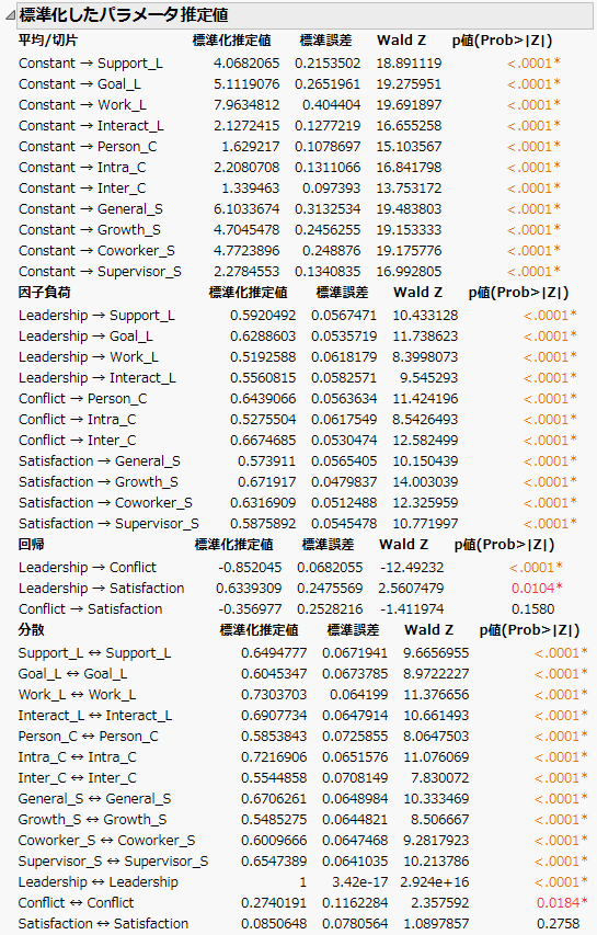

15. 「構造方程式モデル: 潜在変数を含むパス分析」の赤い三角ボタンをクリックし、[標準化したパラメータ推定値]を選択します。
図8.3 「標準化したパラメータ推定値」レポート
「標準化したパラメータ推定値」レポートの「因子負荷」の推定値は、潜在変数で構成された測定モデルを解釈するのに役立ちます。標準化した因子負荷量は、顕在変数(観測された変数)と潜在変数(観測されていない変数)の相関です。このレポートでは、すべての潜在変数の因子負荷量が0.52から0.67の間に収まっており、「Leadership」、「Conflict」、「Satisfaction」にそれらの潜在変数が影響していることが示唆されています。
また、「回帰」のパラメータ推定値を見ると、「Leadership」から「Conflict」、「Conflict」から「Satisfaction」に対する効果はそれぞれ負の値となっています。一方、「Leadership」から「Satisfaction」に対する効果は正の値となっています(図8.2)。つまり、「Leadership」のスコアが高いほど、「Conflict」が低く「Satisfaction」が高くなるように関係しています。「Conflict」のスコアが高いほど、「Satisfaction」が低くなるように関係しています。「回帰」には、これらのパラメータ推定値に対するp値も表示されています。「Leadership -> Conflict」、「Leadership -> Satisfaction」の回帰パラメータは両方とも、α = 0.05の水準で有意となっています。したがって、「これらの間には、関係があるだろう」と結論付けることができます。
注: 「標準化したパラメータ推定値」レポートにおける「回帰」のパラメータ推定値は、効果の大きさ(効果量; effect size)と解釈することもできます。「標準化したパラメータ推定値」は、説明変数の標準偏差が±1変化したときに、結果の標準偏差が何単位変化するかということを示しています。
