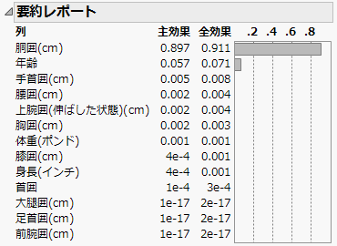

図6.5 変数重要度の要約レポート
「要約レポート」を見ると、「体脂肪率」の最も重要な説明変数は「胴囲(cm)」であることがわかります。
