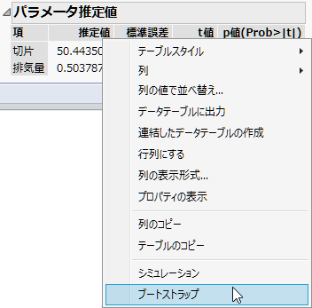

9. 「パラメータ推定値」レポートの「推定値」列を右クリックし、[ブートストラップ]を選択します。
